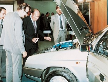

Beżowe coupe, wraz z innymi prototypami nowej rodziny pojazdów, przedstawiono wybranym gościom, w tym samemu Nuccio Bertone, podczas prezentacji zorganizowanej w maju 1987 roku na stadionie hokejowym w Mladej Boleslavi.
