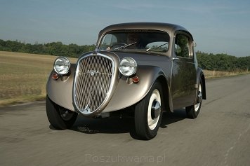

Pierwsze, funkcjonujące prototypy tzw. ludowego samochodu, nazwanego z czasem Sagitta, zbudowano w roku 1936. Do roku 1938 powstało ich łącznie najprawdopodobniej siedem – w różnych odmianach nadwoziowych. Jak to pojazdy próbne, różniły się także pomiędzy sobą m.in. kształtem wykroju drzwi czy też błotników tylnych.
Podstawowym wariantem miał być dwudrzwiowy, czteromiejscowy TUDOR, zaś atrakcyjne uzupełnienie oferty stanowić miały odmiany coupe z układem siedzeń 2+2 oraz kabriolet z analogicznie konfigurowanym wnętrzem. Co ciekawe, wśród pojazdów badawczych najwięcej powstało odmian coupe – i właśnie taka zachowała się do dziś, stanowiąc mocny punkt imponujących zbiorów muzeum fabrycznego marki. Od ostatniego z właścicieli została odkupiona już w roku 1973, rozległa i trwająca kilkanaście miesięcy renowacja przebiegała natomiast w latach 2008-2009.
Projekt SAGITTA otrzymał wewnętrzne oznaczenie Typ 911. Mimo bardzo obiecujących wyników prób drogowych prototypów – zwłaszcza w obszarach właściwości jezdnych i ekonomiki eksploatacji, ostatecznie nie wszedł do produkcji seryjnej. Nie oznaczało to jednak wstrzymania prac nad pojazdem otwierającym ofertę marki, zwłaszcza w okolicznościach nieustannej modyfikacji modelu Popular, skutkujących zwiększaniem jego rozmiarów i parametrów eksploatacyjnych.
Planowane miejsce SAGITTY zajął w ofercie marki POPULAR 995 Typ 937, nazywany potocznie „Lidušką”. 3,8-metrowy pojazd otrzymał chłodzony cieczą, czterocylindrowy silnik o mocy 22 KM i w latach 1938-42, a następnie 1946, powielono go w ilości 1478 egzemplarzy.
Prototypy projektu SAGITTA fabryka odsprzedała Klientom indywidualnym – z pewnością minimum dwa stały się własnością pracowników fabryki w Mladej Boleslavi. W większości były użytkowane do późnych lat 60. XX wieku.
