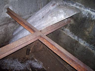

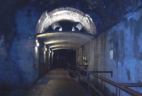

Kompleks Rzeczka – część obetonowana z widocznymi rurami wentylacyjnymi

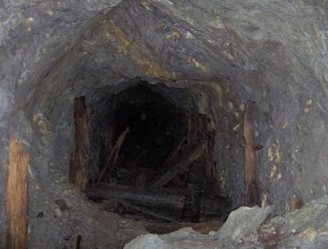

Jugowice Górne – pozostałości po stemplach. W chwili obecnej już praktycznie nie ma kompleksu gdzie można ujrzeć taki obraz.

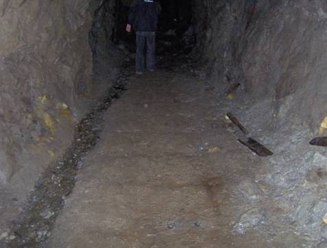

Jugowice Górne – widać pozostałości po torowisku

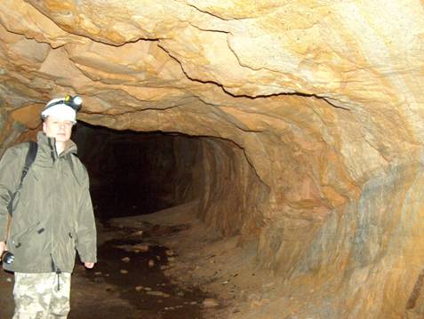

Kompleks Gontowa – budowany w piaskowcu tylko z pozoru wydaje się bezpieczny. Naturalne zawały występują tu często.

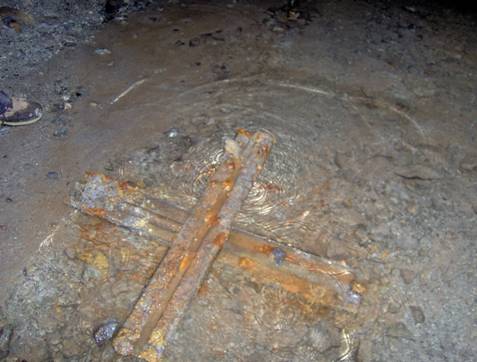

Jugowice Górne – zwrotnica dla wagonów
tory jeszcze widać…..
