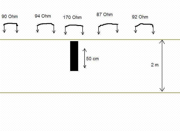

Metoda elektrooporowa rejestruje zmiany oporności pozornej gruntu, (wzajemny układ elektrod decyduje o głębokości penetracji oraz o lokalizacji punktu pomiarowego). Metoda ta umożliwia wykrycie zmian w gruncie, czyli pozostałości drewnianych ścian budowli, dawnych wkopów w tym jam grobowych i rowów, oraz murów i pustek. Rejestrowane są one dzięki różnicom w wilgotności gruntu spowodowanych (jak np. w przypadku grobów) poruszeniem ziemi przez wykopanie jamy grobowej. Wykrywane są również ewentualne pozostałości po obiektach ziemnych, drewnianych lub też kamiennych oraz dawne drogi. Poniżej przedstawiony został modelowy rozkład pomiaru oporności pozornej pomiędzy parami elektrod pomiarowych tła jak i nad hipotetycznym murem.

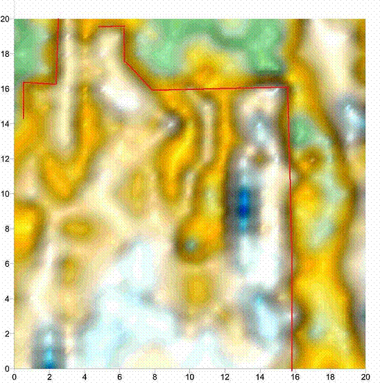

Badaniami został objęty obszar prawdopodobnego cmentarzyska średniowiecznego. Celem badań było poszukiwanie i namierzenie pozostałości przycmentarnego kościółka. Wyniki prospekcji zostały przedstawione na załączonym rysunku. Wnikliwa interpretacja danych pozwala zlokalizować anomalie o symetrycznych kształtach, które prawdopodobnie są pozostałością po ingerencji człowieka. Anomalie te na rys.1 zostały oznaczone kolorem czerwonym.
Rys. 1
Wszystkie anomalie zlokalizowane na badanym obszarze maja charakter dodatni. Sugeruje to, iż wywołane są przez obiekty o wysokiej oporności, takie jak kamień. Nie można jednak przyjąć tego za 100% fakt.
