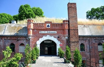

Elewacja koszar szyjowych ma skromną dekorację architektoniczną. Wydłużona ściana została podzielona rytmicznie płaskimi lizenami i zwieńczona gzymsem wspartym na konsolkachwywiązanych uskokowe z cegieł. Bramę umieszczono w płytkim ryzalicie i zaakcentowano gotycyzującą oprawą z dwoma nadwieszonymi, ośmiobocznymi wieżyczkami i pozornym, zminiaturyzowanym krenelażem, stanowiącym znak budowli obronnej. Otwór bramy otrzymał oprawę z granitowych bloków, nad nim wypisana była nazwa Fortu.
