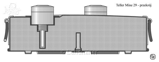

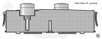

• Mina przeciwpancerna typu Teller Mine 29 (T. Mi. 29).Mina przeciwpancerna. Korpus wykonany z blachy stalowej mieścił 4,5 kg trotylu. W górnej części znajdowały się trzy symetrycznie rozmieszczone gniazda na zapalniki odciągowo-naciskowe typu Zug und Druckzünder wz. 29. Zadziałanie zapalnika następowało po wgnieceniu górnej części zapalnika z siłą 45 lub 125 kilogramów (w zależności od nastawienia zapalnika) albo też poprzez wyciągnięcie zawleczki zabezpieczającej (działanie odciągowe). W dnie i boku korpusu znajdowały się dwa dodatkowe gniazda na zapalniki odciągowe (np. Z. Z. 35), którymi dodatkowo zabezpieczano minę przed rozbrojeniem. Saperzy polscy i radzieccy często nazywali je minami T-V. Miny wz. 29 były jednymi z pierwszych niemieckich min przeciwpiechotnych i zostały szybko zastąpione nowszymi wzorami (Teller Mine 35, Teller Mine 35 “Stahl”). Na terenie Polski występowały w końcowym okresie wojny jako wykorzystanie rezerw magazynowych.
materiał: blacha stalowa,
zapalnik: Z. Dz. 29,
ładunek: 4500 g materiału wybuchowego,
średnica: 255 mm,
wysokość : 70 mm,
waga: 6000 g.

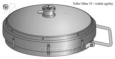

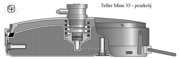

• Mina przeciwpancerna typu Teller Mine 35 (T. Mi. 35).
Mina przeciwpancerna używana przez saperów niemieckich w całym okresie II wojny światowej. Korpus miny wykonany z blachy stalowej wewnątrz którego mieściło się 5,45 kg materiału wybuchowego (trotyl, tetratrotyl lub amatol). Od góry na korpus nałożona była pokrywa naciskowa podtrzymywana sprężyną. W środku korpusu i pokrywy wykonane były nagwintowane otwory pod zapalnik naciskowy typu T. Mi. Z. 35 i spłonkę detonującą, a w dnie i boku korpusu znajdowały się dwa dodatkowe gniazda na zapalniki odciągowe. Z boku korpusu znajdował się również uchwyt do przenoszenia miny. Zadziałanie miny następowało w wyniku najechania na pokrywę naciskową z siłą ok. 100 kg na środek i ok. 190 kg na jej brzeg. Powodowało to wciśnięcie do środka dolnej części zapalnika, przez co następowało ścięcie sztyftu zabezpieczającego iglicę, która gwałtownie opadając zapalała spłonkę inicjującą.
zapalnik: T. Mi. Z. 35,
ładunek: 5450 g materiału wybuchowego,
średnica: 320 mm,
wysokość korpusu: 82 mm,
wysokość z zapalnikiem: 105 mm,
waga: 9100 g.
