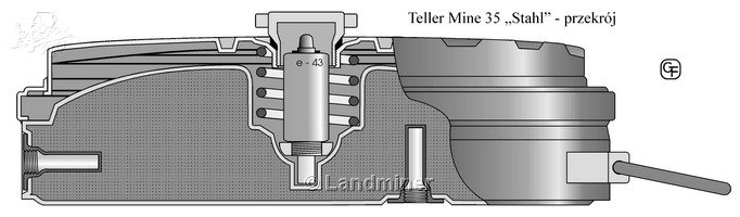

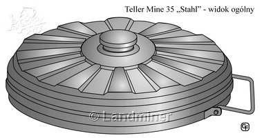

•  Mina przeciwpancerna typu Teller Mine 35 “Stahl” (T. Mi. 35 St).
Mina przeciwpancerna. Następczyni miny T. Mi. 35 przystosowana do nowego typu zapalnika naciskowego T. Mi. Z. 42. Podobnie jak w poprzedniczce korpus miny wykonany z blachy stalowej wewnątrz którego mieściło się 5,45 kg trotylu. Pokrywa naciskowa podtrzymywana sprężyną posiadała charakterystyczne promieniste wytłoczenia zapobiegające ześlizgiwaniu z niej gąsienic czołgu. Otwór w pokrywie, w który wstawiano zapalnik, zabezpieczany był blaszaną nakrętką. Do uzbrajania miny etatowo używano zapalnika T. Mi. Z. 42, ale w późniejszym okresie wojny często zdarzało się, że niemieccy saperzy stosowali zapalnik nierozbrajalny typu T. Mi. Z. 43. Dodatkowo w dnie i boku korpusu znajdowały się dwa gniazda na zapalniki odciągowe. W związku z wzrostem ciężaru wozów bojowych w minie tej dobrano tak sprężynę dystansową, że zadziałanie miny następowało dopiero w wyniku najechania na pokrywę naciskową z siłą ok. 300 kg na środek i ok. 240 kg na jej brzeg. Powodowało to wciśniecie górnej części iglicy, ścięcie przetyczki zabezpieczającej i uderzenie iglicy w spłonkę inicjującą.
materiał: blacha stalowa,
zapalnik: T. Mi. Z. 42 ( możliwość zastosowania zapalnika nierozbrajalnego T. Mi. Z. 43! ),
ładunek: 5450 g materiału wybuchowego,
średnica: 320 mm,
wysokość: 90 mm,
waga: 9400 g.

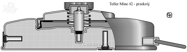

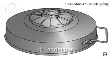

•  Mina przeciwpancerna typu Teller Mine 42 (T. Mi. 42).
Mina przeciwpancerna. Zastosowano w niej korpus z blachy stalowej wykonany w postaci uproszczonej wytłoczki. W związku z wzrostem masywności konstrukcji zawieszenia i grubości pancerza czołgów niewystarczającym stał się wybuch miny obok gąsienicy. Aby mina mogła zniszczyć układ jezdny musiała wybuchnąć bezpośrednio pod gąsienicą. Z tego powodu w nowej minie zastosowano mniejszą pokrywę naciskową powodującą zadziałanie zapalnika dopiero w przypadku znajdowania się ok. 1/3 korpusu miny pod gąsienicą wozu bojowego nieprzyjaciela. Do miny używano zapalnik naciskowy T. Mi. Z. 42 i również często zdarzało się, że niemieccy saperzy stosowali zapalnik nierozbrajalny typu T. Mi. Z. 43. Z boku i w dnie korpusu znajdowały się dwa gniazda na dodatkowe zapalniki odciągowe. Zadziałanie miny następowało dopiero w wyniku najechania na pokrywę naciskową z siłą ok. 340 kg.
średnica: 320 mm,
wysokość: 100 mm,
waga: 9400 g.
