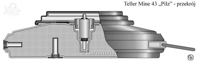

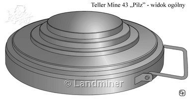

•  Mina przeciwpancerna typu Teller Mine 43 “Pilz” (T. Mi. 43 “Pilz”).
Mina przeciwpancerna. W stosunku do swojej poprzedniczki (T.Mi. 42) była bardziej uproszczona i tańsza w produkcji. Korpus miny wykonany był z blachy stalowej wewnątrz którego mieściło się 5,45 kg trotylu. Do uzbrajania miny używano zapalników: T. Mi. Z. 42, lub nierozbrajalnych T. Mi. Z. 43 i T. Mi. Z. 44. Dodatkowo w dnie i boku korpusu znajdowały się dwa gniazda na zapalniki odciągowe. Standardowe zadziałanie miny następowało w wyniku najechania na pokrywę naciskową z siłą ok. 320 kilogramów, co powodowało wciśniecie górnej części iglicy, ścięcie przetyczki zabezpieczającej i uderzenie iglicy w spłonkę inicjującą. Przy zastosowaniu nierozbrajalnych zapalników typu T. Mi. Z. 43 lub T. Mi. Z. 44 jakakolwiek próba odkręcenia pokrywy naciskowej i rozbrojenia miny powodowała jej wybuch.
materiał: blacha stalowa,
zapalnik: T. Mi. Z. 42, nierozbrajalne: T. Mi. Z. 43, T. Mi. Z. 44
ładunek: 5450 g materiału wybuchowego,
średnica: 320 mm,
wysokość: 90 mm,
waga: 9900 g.

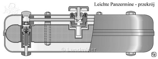

•  Lekka mina przeciwpancerna typu Leichte Panzermine (L. Pz. Mi.).
Lekka mina przeciwpancerna. Korpus miny składał się z dwóch pokryw blaszanych zachodzących na siebie. Wewnątrz znajdował się blaszany pojemnik zawierający ładunek 2 kilogramów trotylu przymocowany do korpusu miny z pomocą trzech śrub. W ładunku znajdowało się pięć gniazd z umieszczonymi wewnątrz zapalnikami. Były one połączone rurkami zapałowymi ze znajdującą się centralnie komorą mieszczącą spłonkę pobudzającą oraz bezpiecznik śrubowy. Po najechaniu na minę z siłą ok. 250 kilogramów następowało zgniecenie pokrywy i przesunięcie tulei zapalnika, co z kolej powodowało wypchnięcie kulek zabezpieczających na zewnątrz i zwolnienie iglicy, która uderzała w spłonkę zapalającą. Ogień ze spłonki przechodził przez rurkę zapałową do komory mieszczącej detonator i (w przypadku gdy bezpiecznik był wykręcony) powodował jej zapalenie i wybuch miny, lub też (gdy bezpiecznik był wkręcony i zasłaniał detonator) poprzez otwory w obudowie wydostawał się na zewnątrz.
zapalnik: naciskowy będący częścią miny
ładunek: 2000 g materiału wybuchowego,
średnica: 265 mm,
wysokość: 90 mm,
waga: 4000 g.
