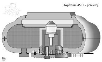

•  Mina przeciwpancerna typu Topfmine 4531 (To. Mi. 4531).
Mina przeciwpancerna w całości wykonana z części niemetalowych przez co była (i jest do tej pory) niewykrywalna przez wykrywacze indukcyjne. Korpus miny, w postaci dwóch kształtek połączonych ze sobą, wykonanych z tworzywa sztucznego. Wewnątrz znajdowało się 5,7 kg materiału wybuchowego. Mina uzbrajana była wykonanym w całości ze szkła zapalnikiem typu SF 1. Korpus zamknięty był od dołu zakrętką wykonaną ze szkła w której znajdowało się gniazdo na dodatkowy zapalnik zabezpieczający przed usunięciem. Zadziałanie miny następowało w wyniku najechania na minę naciskową z siłą ok. 150 kilogramów, powodując zgniecenie górnej części miny i zadziałanie zapalnika.
materiał: tworzywo sztuczne,
zapalnik: To. Mi. Z. - SF 1,
ładunek: 5700 g materiału wybuchowego,
średnica: 315 mm,
wysokość: 140 mm,
waga: 9000 g.
