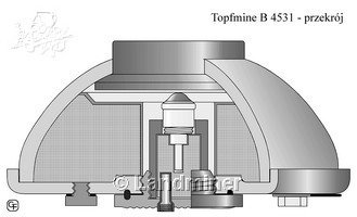

• Mina przeciwpancerna typu Topfmine B 4531 (To. Mi. B 4531).
Kolejna z serii min przeciwpancernych niewykrywalnych przez wykrywacze indukcyjne. Tak jak swoje koleżanki (Topfmine 4531 i Topfmine A 4531) mina ta w całości wykonana była z części niemetalowych. Ta odmiana była wersją modelu 4531 o zmienionych wymiarach ułatwiających detonację miny przez wóz bojowy nieprzyjaciela. Korpus miny wykonano z tworzywa sztucznego w postaci dwóch kształtek połączonych ze sobą. Wewnątrz mieściło się 5,7 kg materiału wybuchowego. Mina uzbrajana była wykonanym w całości ze szkła zapalnikiem typu SF 1. Korpus zamykano od dołu zakrętką wykonaną ze szkła w której znajdowało się gniazdo na dodatkowy zapalnik zabezpieczający przed usunięciem. Zadziałanie miny następowało w wyniku najechania na minę naciskową z siłą ok. 150 kilogramów, powodując zgniecenie górnej części miny i zadziałanie zapalnika.
materiał: tworzywo sztuczne,
zapalnik: SF 1
ładunek: 5700 g materiału wybuchowego,
średnica: 380 mm,
wysokość: 150 mm,
waga: 9000 g.

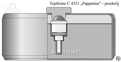

• Mina przeciwpancerna typu Topfmine C 4531 “Pappmine” (To. Mi. C 4531).
Ostatnia z min przeciwpancernych typu Topfmine będąca kopią radzieckiej miny typu TMB-2. W tym przypadku korpus w kształcie niskiego walca wykonano ze smołowanej tektury. Wewnątrz znajdował się ładunek 4,9 kg materiału wybuchowego (lanego trotylu). Minę uzbrajano od góry szklanym zapalnikiem typu SF 1 i zamykano szklanym, wkręcanym korkiem będącym jednocześnie elementem naciskowym powodującym zadziałanie zapalnika. W tej minie nie umieszczono gniazda na dodatkowy zapalnik. Zadziałanie miny następowało w wyniku najechania na centralną część miny z siłą ok. 340 kilogramów, powodując nacisk korka zabezpieczającego na główkę zapalnika i w konsekwencji jego zadziałanie.
materiał: tektura,
zapalnik: SF 1,
ładunek: 4900 g materiału wybuchowego,
średnica: 300 mm,
wysokość: 125 mm,
waga: 5000 g.
