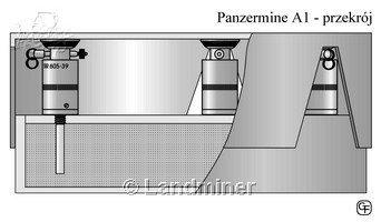

• Mina przeciwpancerna typu Panzermine Aluminium A1(Pz. Mi. A1).
Lekka mina przeciwpancerna. Korpus miny wykonano z aluminium. Składał się on z okrągłego pojemnika mieszczącego ładunek materiału wybuchowego oraz zachodzącej na niego pokrywy naciskowej. W korpus wkręcano trzy zapalniki naciskowe typu DZ-35. Po założeniu miny w gruncie poprzez wycięcia w pokrywie usuwano zawleczki zabezpieczające z zapalników. Zadziałanie miny następowało w wyniku najechania na pokrywę naciskową z siłą ok. 180 kilogramów na środek lub 60 kilogramów na brzeg. Powodowało to uruchomienie elementów naciskowych w zapalnikach i w konsekwencji wybuch miny.
materiał: aluminium,
zapalnik: 3 x DZ-35,
ładunek: 3500 g materiału wybuchowego,
średnica: 300 mm,
wysokość: 120 mm,
waga: 6400 g.
