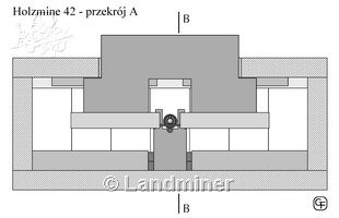

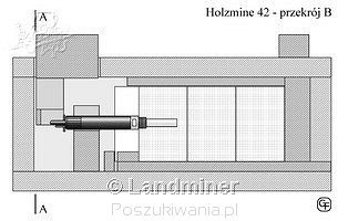

•  Mina przeciwpancerna drewniana typu Holzmine 42.
Mina przeciwpancerna o konstrukcji drewnianej. Składała się z zamkniętej drewnianej skrzynki mieszczącej ładunek materiału wybuchowego wraz z zapalnikiem typu Z.Z.-42. W górnej części pokrywy znajdował się klocek naciskowy który opierał się o zawleczkę zapalnika. Po najechaniu na minę przez czołg następowało zerwanie bolca zabezpieczającego i klocek naciskowy przesuwając się w dół wyrywał zawleczkę zapalnika. Mina działała przy nacisku ok. 200 kilogramów.
materiał: drewno,
zapalnik: Z.Z.-42,
ładunek: 5200 g materiału wybuchowego,
długość: 310 mm,
szerokość: 310 mm,
wysokość: 120 mm (bez elementu naciskowego),
waga: 8000 g.
