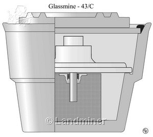

•  Mina przeciwpiechotna szklana typu Glassmine 43 (Schützenküstenmine).
Słynna mina przeciwpiechotna o działaniu odłamkowym. Składała się ze szklanego, cylindrycznego korpusu mieszczącego 200-gramowy ładunek trotylu wraz z zapalnikiem o działaniu naciskowym (mechanicznym lub chemicznym). Od góry korpus zamykała pokrywa szklana z umieszczonym na niej dodatkowym elementem naciskowym wykonanym w formie grubej, okrągłej płyty szklanej. Uzbrojoną minę zakopywano w ziemi tak, by pokrywa wraz z elementem naciskowym znajdowały się na poziomie gruntu. W momencie nadepnięcia przez przechodzącego żołnierza na element naciskowy powodował on rozbicie cienkiej pokrywy szklanej i nacisk na dźwignię zapalnika, która z kolej wyciągała zawleczkę zabezpieczającą z iglicy. W przypadku zapalnika chemicznego następowało zgniecenie szklanej ampułki zawierającej kwas, który przy zetknięciu z mieszaniną chemiczną znajdującą się w korpusie zapalnika powodował zapłon spłonki detonującej.

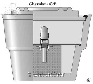

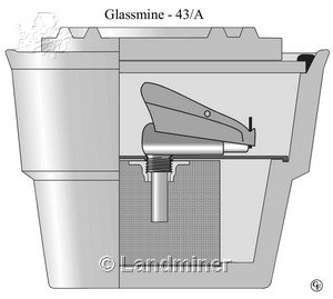

Minę produkowano w trzech wariantach. Warianty A i B posiadały płytę blaszaną która była podtrzymywana przez zwężenie korpusu i zapobiegała skruszeniu materiału wybuchowego przy nadepnięciu na minę. W związku z tym oba te warianty były wykrywalne przez wykrywacze metalu (oczywiście mogło zdarzyć się, że saper niemiecki celowo nie założył płyty metalowej aby uniemożliwić wykrycie miny, ale było to działanie niezgodne z instrukcją użycia miny, chociaż zapalniki i detonatory posiadały korpusy metalowe). Natomiast wariant C posiadał zapalnik chemiczny SF-18 wykonany całkowicie ze szkła którego kształt eliminował zastosowanie płyty metalowej. W związku z tym wariant ten był (I JEST DO TEJ PORY) całkowicie niewykrywalny przez wykrywacze elektryczne. Dodatkowo trzeba pamiętać, że miejsce osadzenia pokrywy w korpusie miny uszczelnione było specjalnym smarem co czyniło minę wodoszczelną, a ponieważ korpus wykonany był z materiałów niekorodujących więc znalezienie obecnie uzbrojonej miny może być szczególnie groźne dla poszukiwaczy.
materiał: szkło
zapalnik: wariant A – Hebelzünder 44, wariant B – SF 5 lub SF 6, wariant C – SF 18,
ładunek: 200 g materiału wybuchowego,
średnica: 152 mm,
wysokość: 114 mm (korpusu 97 mm),
waga: 1,5 kg.

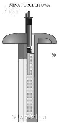

•  Mina przeciwpiechotna porcelitowa.
Mina przeciwpiechotna o działaniu odciągowym. Składała się z porcelitowego korpusu przypominającego grzyb, którego górna część była lakierowana na brązowo (dół biały, niemalowany). Wewnątrz mieścił się sypki materiał wybuchowy w ilości około 100 g. Od góry wstawiano zapalnik typu Z. Z. 42. Uzbrojoną minę wkopywano w ziemię tak, że opierała się górną, szeroką częścią o grunt. Od zawleczki zapalnika przeprowadzano drut odciągowy, który przywiązywano do wbitego w ziemię kołka, lub drzewa. Przechodzący żołnierz zahaczał nogą o drut odciągowy wyciągał zawleczkę zabezpieczającą z zapalnika co powodowało zwolnienie napiętej iglicy, która uderzała w spłonkę detonującą. Następował wybuch miny.
materiał: porcelit,
zapalnik: Z. Z. 42,
ładunek: ok. 100 g sypkiego materiału wybuchowego
średnica: 80 mm,
wysokość (korpusu): 205 mm.
