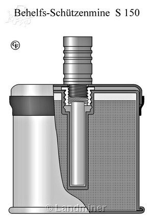

•  Mina przeciwpiechotna typu Behelfs-Schützenmine S 150 (Pot-Mine).
Mała mina przeciwpiechotna często używana jako mina-niespodzianka. Korpus w postaci walcowej puszki był wykonany z blachy aluminiowej i mieścił 150 g materiału wybuchowego. W górnej części korpusu znajdowało się gniazdo na zapalnik chemiczny typu SF 5 “BUCK” lub SF 6 (faktycznie można było użyć do jej uzbrojenia także innych zapalników znajdujących się na wyposażeniu armii niemieckiej). Zapalnik wkręcano w dodatkową pokrywę zapobiegającą wgnieceniu korpusu miny. W momencie nadepnięcia na główkę zapalnika z siłą około 20 kg następowało zgniecenie szklanej ampułki zawierającej kwas, który przy zetknięciu z mieszaniną chemiczną znajdującą się w korpusie zapalnika powodował zapłon spłonki detonującej.
materiał: blacha aluminiowa,
zapalnik: SF 5 “BUCK”, SF 6,
ładunek: 150 g materiału wybuchowego,
średnica: 63 mm,
wysokość korpusu: 50 mm,
waga: 250 g.

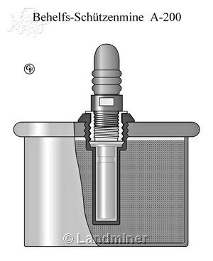

•  Mina przeciwpiechotna typu Behelfs-Schützenmine A 200 (Senftopf).
Mina przeciwpiechotna o działaniu fugasowym. Podobna konstrukcyjnie do miny S 150. Korpus wykonany z blachy stalowej mieścił 200 g materiału wybuchowego. Zapalnik chemiczny typu SF 5 “BUCK” lub SF 6 wkręcano w gniazdo znajdujące się w górnej pokrywie miny. Działanie miny następowało poprzez nacisk na główkę zapalnik z siłą około 20 kg.
materiał: blacha stalowa,
ładunek: 200 g materiału wybuchowego,
średnica: 75 mm,
waga: 370 g.
