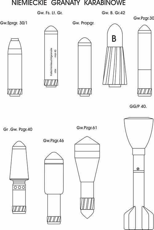

Do granatnika Schiessbecher stosowano następujące odmiany granatów:
1. Granat karabinowy odłamkowy wz. 30/1
Gewehrsprenggranate (G. Sprg. 30/1)
Granat odłamkowy posiadający dodatkowy tarciowy zapalnik podwójnego działania w dnie. Wybuch następował po upadku granatu na ziemię lub w po 11 sekundach po zadziałaniu samolikwidatora. Można go było użyć również jako granatu ręcznego. Wysokość - 140 mm; Średnica - 30 mm; Waga - 255 g; Waga materiału wybuchowego - 30 g; Materiał wybuchowy - pentryt; Zapalnik - uderzeniowy AZ 5071 + zapalnik tarciowo-pirotechniczny w dnie.
2. Granat karabinowy odłamkowy wz. 30/2
Gewehrsprenggranate (G. Sprg. 30/2)
Taki sam jak wz. 30/1, ale bez samolikwidatora. Wysokość - 140 mm; Średnica - 30 mm; Waga - 255 g; Waga materiału wybuchowego - 30 g; Materiał wybuchowy - pentryt; Zapalnik - uderzeniowy AZ 5071 lub AZ 5097 + zapalnik tarciowy.
3. Granat karabinowy odłamkowy wz. 30/3
Gewehrsprenggranate (G. Sprg. 30/3)
Granat odłamkowy posiadający tylko zapalnik uderzeniowy. Wysokość - 140 mm; Średnica - 30 mm; Waga - 255 g; Waga materiału wybuchowego - 30 g; Materiał wybuchowy - pentryt; Zapalnik - uderzeniowy AZ 5071 lub AZ 5097.
4. Granat karabinowy odłamkowy wz. 30/4 "Dalekonośny"
Gewehrsprenggranate (G. Sprg. 30/4)"Weitschuss"
Granat odłamkowy o zwiększonej donośności do 500 m. Uzyskiwano to przy pomocy specjalnego naboju miotającego z żółtym drewnianym pociskiem. Granat posiadał tylko zapalnik uderzeniowy. Wysokość - 140 mm; Średnica - 30 mm; Waga - 255 g; Waga materiału wybuchowego - 30 g; Materiał wybuchowy - pentryt; Zapalnik - uderzeniowy AZ 5071 lub AZ 5097.
5. Granat karabinowy odłamkowy wz. 30/5 "Dalekonośny"
Gewehrsprenggranate (G. Sprg. 30/5)"Weitschuss"
Jak 30/4. Zapalnik - uderzeniowy-bezwładnościowy.
6. Granat karabinowy odłamkowy wz. 30/6 "Dalekonośny"
Gewehrsprenggranate (G. Sprg. 30/6)"Weitschuss"
Jak 30/4. Zapalnik - uderzeniowy.
7. Granat karabinowy przeciwpancerny wz. 30
Gewehr Panzergranate 30 (G. Pzgr. 30)
Przeciwpancerny o działaniu kumulacyjnym. Średnica głowicy 30 mm. Wysokość - 160 mm; Średnica - 30 mm; Waga - 250 g; Waga materiału wybuchowego - 50 g; Materiał wybuchowy - pentryt; Zapalnik - uderzeniowy-bezwładnościowy.
8. Duży karabinowy granat przeciwpancerny wz. 40
Grosse Gewehr Panzergranate 40 (G. G. Pzgr. 40)
Przeciwpancerny o działaniu kumulacyjnym. Wysokość - 175 mm; Średnica - 50 mm; Waga - 380 g; Waga materiału wybuchowego - 130 g; Materiał wybuchowy - pentryt z domieszką pyłu aluminiowego; Zapalnik - uderzeniowy-bezwładnościowy.
9. Granat karabinowy przeciwpancerny wz. 46
Gewehr Panzergranate 46 (G. Pzgr. 46)
Przeciwpancerny o działaniu kumulacyjnym. Wysokość - 180 mm; Średnica - 46mm; Waga - 450 g; Waga materiału wybuchowego - 250 g; Materiał wybuchowy - pentryt z domieszką pyłu aluminiowego; Zapalnik - uderzeniowy-bezwładnościowy.
10. Granat karabinowy przeciwpancerny wz. 61
Gewehr Panzergranate 46 (G. Pzgr. 61)
Przeciwpancerny o działaniu kumulacyjnym. Wysokość - 200 mm; Średnica - 61mm; Waga - 570 g; Waga materiału wybuchowego - 300 g; Materiał wybuchowy - pentryt z domieszką pyłu aluminiowego; Zapalnik - uderzeniowy-bezwładnościowy.
11. Granat karabinowy oślepiający-dymny wz. 42
Gewehrblendgranate 42 (G. B. Gr. 42)
Granat napełniony fosforem lub jego mieszankami służący do rozniecania podpalania materiałów i stawiania zasłon dymnych . Wysokość - 140 mm; Średnica - 50 mm; Materiał bojowy - masa zapalająco-dymotwórcza; Zapalnik - uderzeniowy-bezwładnościowy.
12. Granat karabinowy oświetlający
Gewehr-Fallschirmleuchtgranate (G. Fs. Lt. Gr.)
Granat który po wystrzeleniu samoczynnie wyrzucał ładunek oświetlający na spadochronie. Wysokość - 175 mm; Średnica - 30 mm; Materiał bojowy - ładunek oświetlający ze spadochronem; Zapalnik -czasowy-pirotechniczny
13. Granat karabinowy propagandowy
Gewehr-Propagandagranate (G. Propgr.)
Granat służący do rozrzucania ulotek propagandowych nad pozycjami przeciwnika. Wysokość - 145 mm; Średnica - 30 mm; Materiał wybuchowy - brak (ładunek ulotek); Zapalnik - czasowy-pirotechniczny.
14. Granaty karabinowy szkolne.
Granaty wszystkich typów nie posiadające ładunków wybuchowych, służące do nauki ładowania i strzelania z granatnika.
