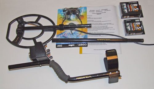

Po otwarciu paczki moim oczom ukazał się miły widok, cały wykrywacz spakowany był w torbę, którą zwykle trzeba dokupywać jako wyposażenie dodatkowe. Torba jest bardzo poręczna – wykrywacz jest w niej rozłożony na części i nie zajmuje dzięki temu wiele miejsca w czasie transportu na miejsce działania. W torbie oprócz wykrywacza rozłożonego na trzy części znalazłem także dwie ładowarki (zwykłą i samochodową), słuchawki oraz instrukcję obsługi. W zestawie jest cewka o wymiarach 29x22 cm. Cewka jest o całkowicie nowej konstrukcji mechanicznej, posiada charakterystyczne spłaszczenie w dolnej części.
Konstrukcyjnie wykrywacz jest wykonany bardzo dobrze, jedynie mógłbym się doczepić do zamontowania skrzynki z elektroniką do konstrukcji nośnej – wyczuwało się, że nie jest zamocowana na sztywno. W rozmowach z producentem uzyskałem zapewnienie, że w egzemplarzach produkcyjnych zostanie to wyeliminowane. Jako duży plus zauważyłem zastosowanie nowego typu uchwytu na rękę – podłokietnika. Dzięki temu konstrukcja przypomina topowe zachodnie wykrywacze. W większości polskich wykrywaczy ten element był zbyt wąski dla mojej ręki – w tym wypadku wykrywacz leżał idealnie w ręce.

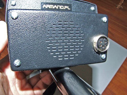

Zwraca uwagę dbałość o szczegóły – płytka na pudełku z elektroniką jest grawerowana, a nie jak dotychczas było przyjęte – oznaczenia wykonane metodą sitodruku, co powodowało ścieranie się farby przy intensywnym użytkowaniu. Wyfrezowane otworki przy głośniczku są wykonane pod kątem – dzięki czemu istnieje mniejsze prawdopodobieństwo dostania się jakiejkolwiek cieczy do środka. Ogólnie wykrywacz wygląda bardzo dobrze pod względem konstrukcyjnym – widać, że producent przyłożył się do tego.
