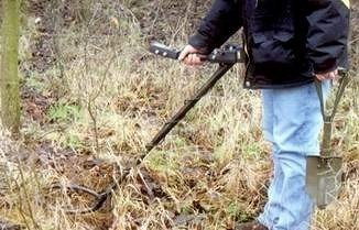

Dostarczony wykrywacz składał się z trzech części:
- sondy
- wysięgnika
- elementu z elektroniką
Wykrywacz wyposażony jest we wskaźnik wychyłkowy oraz diody. Strojenie wykrywacza odbywa się pokrętłami odpowiednimi do poszczególnych funkcji. Dostrojenie wykrywacza do terenu nie stanowi problemu, jednak należy uruchamiany wykrywacz po kilku minutach od uruchomienia ponownie wyregulować.
Dyskryminacja: wykrycie metalu kolorowego jest przedstawiane poprzez wychylenie wskazówki na wskaźniku, a także poprzez zapalenie odpowiedniej diody. W przeciwieństwie do aktualnie opisywanych modeli testowany sprzęt nie wydawał innego dźwięku przy namierzeniu metali kolorowych. Dyskryminacja w testowanym modelu jest niezadowalająca i często wskazania wykrywacza są przekłamane.
Testowany model był wyposażony w niewymienny akumulator oraz ładowarkę sieciową. Właczony wykrywacz wytrzymał, na pełnym naładowanym akumulatorze, niewiele ponad 8 godzin. W terenie po 5 godzinach pracy akumulator nie wykazywał rozładowania. Czas ładowania akumulatora wynosi podczas testów 12 godzin.
Budowa wykrywacza jest stabilna. Testowany model pomimo wielu wyjazdów w teren prócz zarysowań nie wykazywał żadnych uszkodzeń mechanicznych. Jednak Dużym plusem jest szybkość wymiany dostarczonych z wykrywaczem sond.
Testowany wykrywacz posiadał dwie sondy - 25 i 38 cm.
