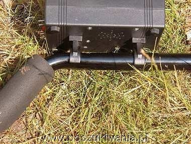

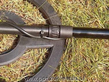

Dostarczony wykrywacz składał się z następujących części:
- sondy
- rurki nośnej mocującej sondę z wysięgnikiem
- elementu z elektroniką i wysięgnikiem
- podłokietnika
Dzięki możliwości rozłożenia wykrywacza na drobne elementy mieści się on w niedużym plecaku.

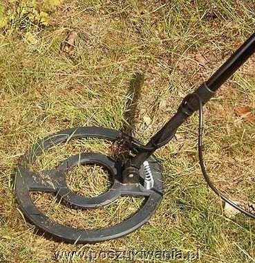

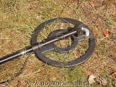

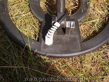

Namierzenie przedmiotu jest sygnalizowane dźwiękiem narastającym, a także optycznie na diodach. Wykrywacz wyposażony w sonde o średnicy 27 cm znakomicie namierza poszukiwany przedmiot. Według producenta sonda w wykrywaczu jest wodoszczelna. Nie miałem okazji testowania pracy w takim środowisku jednak zanurzenie sondy w wodzie nie zaszkodziło jej dalszej pracy.
