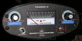

Na konsoli Trackera znajdziemy: 2 potencjometry: czułość (Sensitivity) i dyskryminacja (DiscNotch), wskaźnik wychyłkowy oraz przełącznik między funkcjami: poszukiwania wszystkich metali (All metal), dyskryminacji (Disc), także dyskryminacji tonowej (Tone).
Aby uruchomić wykrywacz przekręcamy potencjometr „czułość” zgodnie z ruchem wskazówek zegara tym samym ustawiając jego zasięg. Detektor automatycznie dostosuje się do gruntu. Następnie ustawiamy tryb pracy (dyskryminacja lub wszystkie metale). Używając dyskryminacji sprzęt od razu „wycina” większość drobnych śmieci żelaznych. Przekręcając odpowiednie pokrętło systematycznie usuwamy inne niepożądane przedmioty (folia Al, kapsle, tzw. pull taby itp.). Dyskryminacja jak na tak prosty model działa dobrze . Nawet w zaśmieconym terenie jesteśmy w stanie wybrać z ziemi monety, biżuterię itd. W przypadku użycia dyskryminacji tonowej Tracker sygnalizuje metale następująco: niski ton- aluminium, cynk, złoto; ton wysoki- miedź, mosiądz; ton mieszany zwykle sygnalizuje śmieci, ale także duże przedmioty ze złota [!!!], żelazo i stal nie są wskazywane. Praca detektora jest stabilna , doskonale eliminuje wpływy grunty. Nie zdarzyło mi się, aby mój wykrywacz niepotrzebnie zapiszczał.

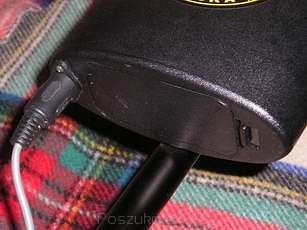

Bounty Hunter Tracker IV zasilany jest dwoma ogniwami 9V. Osobiście używam akumulatorków 120mAh NiCd, które pozwalają na dość długą pracę. Zawsze szukam przy użyciu słuchawek (wejście z dużym jackiem), ponieważ firmowy głośnik nie spełnia oczekiwań. Dźwięk głośniczka był często mylnie interpretowałem np. piękny, długi sygnał brzmiał niepewnie.
